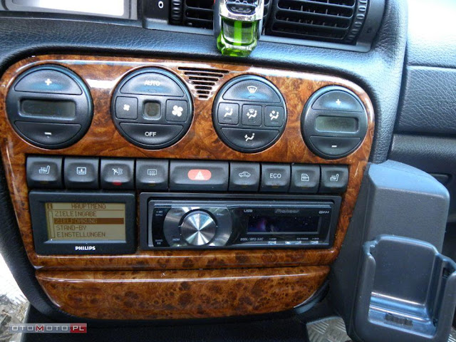

witam.czy ktos mi podpowie czy moja omega 2,2 benzyna 2001r automat moze miec kontrole trakcji mimo ze nie ma przycisku TC obok radia...czy to mozliwe by byla kontrola trakcji bez przycisku???pozdrawiam fryzjer78 dziekuje
seryjnie nie

Dlaczego? Czasem wiązka jest, tylko przycisku brak. Często w OB gdzie jest pełne wyposażenie i w tym navi.

Jak nie masz przycisku TC obok radia bo tam jest fabryczna navigacja to masz go w szeregu przycisków tam gdze awaryjne, ogrzewanie stołków, tryb eco klimatyzacji. TC jest systemem jak pamiętam który działa podobnie jak tryb zimowy do 80KM/H choć mogę się mylić ale na 100% ma ograniczenia i musi mieć wyłącznik(popatrz na inne auta w każdym jest wyłącznik). A kontrolka od niego jest na tablicy
No właśnie nie. Chyba Zając (nie jestem pewien) nie miał przycisku, a sam układ TC był, kilka osób też miało taką samą sytuacje.

Napisany 18 sierpnia 2010 - 20:19
Tak. Po prostu przycisk się nie zmieścił.

Ja tam mam normalne TC a nie tam jakieś zanawigacjonowane :p

Albo lepiej do Payatz
No wiedziałem, że któryś Payatz miał tak jak na obrazku wyżej :D :peace:
