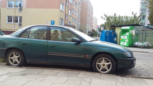

Ze sprężynami od kombi to chyba wygląda jak koza
Już pisałem
nowe od kombi są 3 cm wyższe ( i twardsze ) , ale używki już tylko 1 cm.
tego linku też nie luknąłeś ??
https://www.google.c...dbFqadF3Hp77zM=
Poza tym , tam sa jaklieś drążki samopoziomujące ( czy jak je tam zwą ). Jak założysz nawet o 10 cm wyższe sprężyny , to na zenątrz tego nie będzie widać.

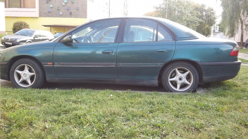

ehh , to nie jest belka wleczona , gdzie wystarczy zmienić długość sprężyn i po sprawie.......
Tu mamy do czynienia z drążkiem wyrównoważającym , który w dużej części ( ograniczonej ostawieniami geometrii) niweluje długość sprężyn . Innaczej mówiąc - przy tej samej twardości dłuższych i krótszych sprężyn , głównym parametrem , który ulega zmianie jest twardość zawieszenia .
Żeby znacząco zwiększyć wysokość zawieszenia , trza zmienić geometrię zawieszenia i tyle.
http://images70.foto...e1bfd62emed.jpg
http://images68.foto...fd49936cmed.jpg
Tu masz prosty przykład - sprężyny od kombiaka . Jest jakaś różnica między sprężynami od sedana ?? :p
jak by nie było to by nie robili oddzielnie do kombi i sedana. Drążkami to tu ustawiasz geometrię tylnego zawieszenia tylko.
#16090 OFFLINE   vertix
vertix
  • 822 postów
  • Dołączył: 11-12-2010
  • Skąd: Pyrzyce
Napisany 08 października 2015 - 19:27
ehhhh... na zdjęciu.... Mam założone od kombiaka .Widzisz różnicę w wysokości zawieszenia ???
Ale drążek poprzeczny /stabilizator ogranicza maksymalne wychylenie zawieszenia /sprężyn.....
Dopiero jak go zdemontujesz , to możesz dowolnie manipulować zawieszeniem , bo wracasz do schematu z belką wleczoną....
Archimedes nazywał to zasadą dźwigni i przez 2 tysiące lat nic się nie zmieniło :wanna:
Im dłuższa dźwignia(stabilizator) tym większe wychylenie
