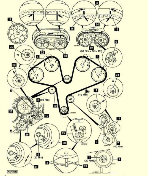

Chyba coś nie tak. Według mnie se61 ma rację. Jeśli na pasku nie ma właściwych oznaczeń, to jak mam dokładnie ustawić długość paska między kołem CA4 a CS. Przecież nie będę liczył zębów. Ponadto, co mają blokady do ustawienia paska bez oznaczeń? Przyznasz beast, że nie mając oznaczeń łatwo pomylić się w długości tej części paska wskazanej powyżej.
Oczywiście można robić na czuja oraz liczyć zęby (nigdzie nie znalazłem info o ilości zębów od CA4 do CS), ale chyba nie o to w tej zabawie chodzi.
Zakładałem jakiś czas temu do testów v6 używany pasek ze startymi oznaczeniami, ale trzeba było się trochę pomęczyć (liczyć zęby i zrobić swoje oznaczenia na podstawie innego paska).

Ostatnio zmieniałem właśnie w 3.2 i tez nie było znaków.Zestaw kupowany w siedzibie SKF-a w Warszawie.Więc to napewno wyszła taka partia towaru.A te znaki naprawde nie są do niczego potrzebne,są tylko dla ułatwienia przy zakładaniu i z ustawienienie paska nie ma najmniejszego problemu.A z waszych opisów wynika że większość aut wogóle nie powinna jeżdzić bo nie maja żadnych znaków na pasku.Przepraszam jesli kogoś uraziłem ale mechanik który nie potrafi ustawić rozrządu bez znaków na pasku to nie mechanik tylko wymieniacz.

Skoro znaki nie są potrzebne, to odnieś się do mojej wcześniejszej wypowiedzi. Jak, więc prawidłowo ustawić długość paska między kołem rozrządu, a kołem wału bez liczenia zębów?
Domyślam się, że większość mechaniorów robi na czuja, a to można tylko pominąć milczeniem.

Wał masz na znaku,koło wałka wydechowego na znaku,rolka pośrednia ustawiona na pierwszy etap.Zakładasz pasek i masz około 10mm luzu.Nie widze potrzeby licznia zębów.Za ciasno nie uda ci się założyć a jak będzie jeden ząb za lużno to napewno to zauważysz.

jesse nie ma sensu - bo zaraz zostaniesz posadzony o kolesiostwo. chcesz pomoc a dostajesz w uep. zakladalem nie raz pasek bez oznaczen czy ze startymi oznaczeniami i nigdy sie nie walnalem. producent walnal gafe bo nie narysowal zielonych kresek a dla niektorych to wielki problem.

...zakladalem nie raz pasek bez oznaczen czy ze startymi oznaczeniami i nigdy sie nie walnalem. producent walnal gafe bo nie narysowal zielonych kresek a dla niektorych to wielki problem.
Przestańmy się wzajemnie obrażać, bo to do niczego nie prowadzi.
Z całym szacunkiem dla Ciebie i twojej wiedzy, ale nie twierdzę, że się nie da założyć bez oznaczeń, tylko, że jest to bardziej problematyczne i są duże szanse na popełnienie błędu.
P.S.
Skąd taka pewność, że się nigdy, w omawianym przypadku nie walnąłeś?
Nie chcę podważać niczyjej wiedzy, bo są mądrzejsi ode mnie, ale to są moje praktyczne obserwacje.
Właśnie byłem sprawdzić, czy według metody i opisu Jesse nie da się pomylić.
Oto, co zaobserwowałem:
- da się założyć za luźno (inna liczba zębów od wymaganej) i nie będzie, to widoczne
- za ciasno też da się pasek założyć, ale jest trudniej, więc tę opcję raczej wykluczam.
Moje wnioski są takie, że składając rozrząd taką metodą mamy 50% szans, że zrobimy to dobrze.
To jest właśnie, według mnie, robienie na czuja. Przy odrobinie szczęścia będzie działać, ale co wtedy, jak szczęścia zabraknie?
to kolega składa rozrząd zakłada pasek i od razu pali maszynę??
bo ja zawsze najpierw kręcę wałem ze trzy cykle i sprawdzam naciąg paska i znaki na kołach i wale...
Dajcie już sobie spokój...
Skoro SKF sprzedaje swoje zestawy tak jak pisaliście... to czego tu się doszukiwać...
Może to dla nich nie jest błąd i tak im wygodniej... Zapytajcie u źródła...

Co to za wymieniacz że nie potrafi paska ustawić ??
Idą tym tropem dalej ... co zrobi ten "wykwalifikowany mechanik" jak zdejmie głowicę i pozostawi stary pasek ..... nie da rady już go założyć bo niema znaków - tylko wymieni na nowy ?? :masakra:
składałem już nie jeden rozrząd w V na początku bez blokad ( było trochę ciężko lecz dało radę , w późniejszym czasie zakupiłem blokady ) i jak masz pojęcie o tym co robisz nie popełnisz błędu .
Poza tym o jakich 50% piszesz , po założeniu rozrządu przecież od razu nie odpalasz silnika , tylko kręcisz wałem , ustawiasz na ponownie na znaki i spr. czy się zgadzają , czy jest prawidłowo napięty i podczas tego widzisz też znaki czy są prawidłowo ....
bo po zlozeniu obracam walem o 720 stopni i sprawdzam jeszcze raz.
