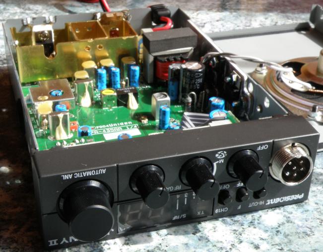

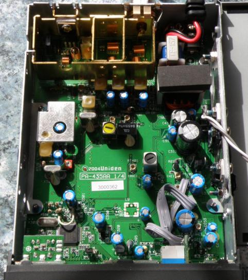

Następcą Johnnego II i Harrego II są Stabo3001/3003 http://www.president....pl/inne,1.html
Jeśli chodzi o
no i do tego dobre radyjko, dobre były UNIDENY 520 XL, podróba presidenta,
to chciałbym sprowadzić Cię na ziemię że President był częścią firmy Uniden z tym że Uniden działa z powodzeniem w USA a President w EU
Co by nie było kolejnych za rzutów że znam teorię to przedstawiam wnętrze radia President Johnny II napis na płycie...
Jeśli ktoś nie potrafi odczytać z takiego kąta napisu
Zaznaczam że nie chce krytykować czy wznosić na piedestały jedną i drugą firmę tylko dziwi mnie fakt że ktoś pisze bzdury nie wiedząc na ten temat nic...
MTECH LEGEND 2 dla mnie to jest tylko chwyt marketingowy sprzedawców http://www.uniden.co...m?cat=CB Radios
