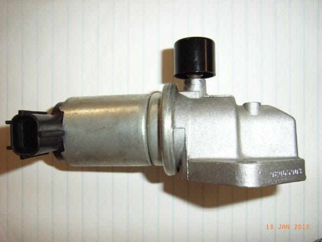

Szukałem i czytałem na tym forum i na opelomegaforum i nic to. Moja przed czyszczeniem przepustnicy troche szalała ale jak przepływke i czujnik przed przepływką odpinałem to spadał na jakieś 700 obrótów i czasem gasł ale obroty nie falowały. Jak wszystko spięte falują. Po czyszczeniu obroty skaczą na jałowym od 1200 do 2000, podczas jazdy nie schodzą poniżej 1500 i cały czas sam jedzie. A po odpleniu wlatuje na 2000 i sobie rośnie tak do 3000 czsem do 3500 i dopiero po naciśnięciu na pedał gazu tak ze dwa razy spada do 1500 aczkolwiek też nie zawsze. Wydaje mi się że jednak krokowy padł ale nie mam pewności bo jak sie spokojnie jedzie to potrafi 1000 trzymać czekając na zielone światło. Krokowiec mam taki(podczas czyszczenia przepustnicy trochę mu psiknąłem bo nie da się gnoja rozebrać):Dodany obrazek
Powie ktoś coś na ten temat?
