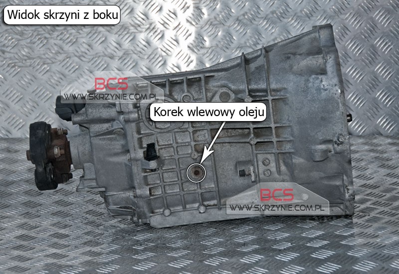

Witam, mam do Was koledzy pytanie, którędy wlać olej do mojej skrzyni, i ile powinienem go tam wlac?
Szukałem patrzałem ma nią i spuścić się udało, ale wlać to już nie mam pojęcia którędy.
:p

Tylko ze ja mam skrzynie manualna a nie automatyczna. Takze nie mam takiej miski.
szkoda, że od razu nie napisałeś jaką masz skrzynię i w profilu też żadnych wiadomości :p
nalać aż zacznie wypływać tym otworem wlewowym
