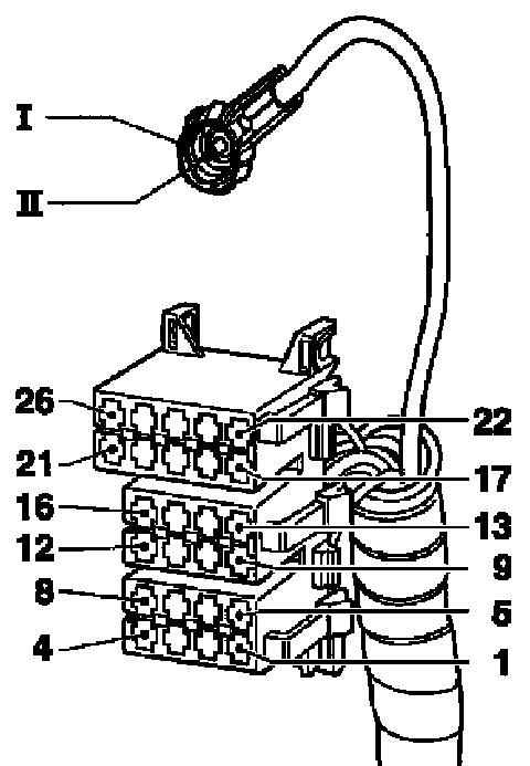

#11 OFFLINE
Napisany 19 lutego 2008 - 22:27
opius pinow plus fotka
I Antennenkabel (Abschirmung)
II Antennenkabel (Signalleitung)
1 ---
2 S1 Schalter-Anlasser (Klemme W)
3 S2 Schalter ZSB Licht (Klemme 58D)
4 Masse (Klemme 31)
5 Wegstreckensignal
6 H54 Telefon (Stummschaltung)
7 Antenne (Spannungsversorgung)
8 F12 Sicherung (Klemme 30)
9 Lautsprecher hinten rechts (Masse)
10 Lautsprecher vorne rechts (Masse)
11 Lautsprecher vorne links (Masse)
12 Lautsprecher hinten links (Masse)
13 Lautsprecher hinten rechtes (Signal)
14 Lautsprecher vorne rechts (Signal)
15 Lautsprecher vorne links (Signal)
16 Lautsprecher hinten Links (Signal)
17 SCL, Synchronisationsleitung
18 MRQ, Anforderungsleitung
19 XD Diagnose 16P
20 Telefon (Masse) (Audio EIN)
21 ----
22 SDA, Datenleitung
23 H54 Telefon (Signalleitung) (Audio EIN)
http://www.motor-tal...59169&ajax=true
