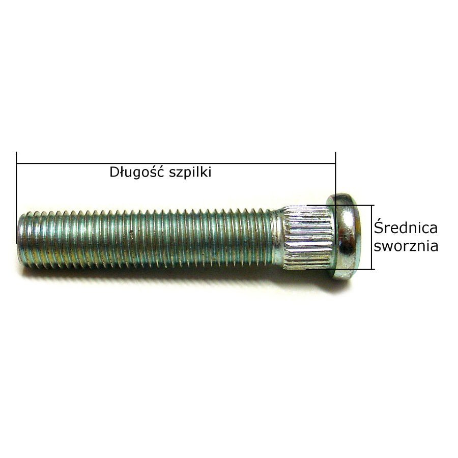

w tylnych kołach mam zniszczone gniazda na szpilki (chodzi o gwint, nie da się nie których szpilek wkręcić). Pozostaje wymiana całej zwrotnicy ??

#18023 OFFLINE   barteklodz
Napisany 31 marca 2017 - 21:06
raczej chodzi o śruby :)
można włożyć szpilkę z odpowiednim sworzniem  i będzie tak samo trzymać
pol_pl_Szpilka-wbijana-M12X1-5-8463_1.jp
Problem nie leży w szpilkach bo gdyby takowy był to bym kupił nowe szpilki. Gwint mam uszkodzony w lewym kole i prawym tylnym kole w zwrotnicy w którą się właśnie wkręca szpilkę od koła. Z racji ze gwint jest uszkodzony w zwrotnicy to i szpilka też jest uszkodzona. Ktoś po prostu pewni wkręcał krzywo szpilki.
Pozostaje mi wymiana zwrotnic ? Obawiam się, że gdy będę chciał zmienić kola z zimówek na letnie to już nie dokręcę ich
#18028 OFFLINE   barteklodz
Napisany 02 kwietnia 2017 - 11:11
z tyłu są całe wahacze, nie ma zwrotnic
zapewne chodzi o piastę
nie zrozumiałeś mnie
kupujesz szpilkę z odpowiednim wieloklinem, rozwiercasz uszkodzony gwint i wkładasz od strony wewnętrznej szpile, nakrętka ją wciągnie na miejsce

@arcade90
tobie chodzi o śruby a nie o szpilki, to jest zasadnicza różnica,
uszkodzone otwory w piastach rozwierć o rozmiar wyżej i daj większe śruby ,
 z 12-stki na 14-stke.

@arcade90
Tylko wtedy może dojść do tego że szpilki będą za grube żeby przez otwór w feldze przejść. Może helicoil zastosuj tylko nie wiem czy są wskazane do użycia przy kołach
