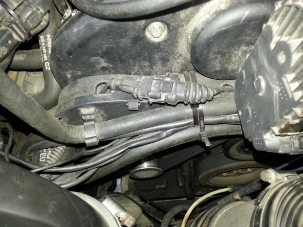

Panowie czy to właśnie ta kostka jest od czujnika spalania stukowego ?
#14388 OFFLINE   kamilrox
kamilrox
  • 348 postów
Napisany 29 stycznia 2015 - 16:13
Tak to ta a z drugiej strony masz w tym plastiku nad cewką.

Ok to jak ta kostka jest od czujnika spalania stukowego to jak on działa dokładniej. Rozpoiłem tą kostkę odpaliłem auto błędu nie ma na jałowym podczas gazowania też nic podczas jazdy gdy obrotny osiągną ok. 3tys to wtedy wywala błąd P0325 Czujnik stuków 1 Obwód (Bank 1 lub pojedynczy czujnik ) - wadliwe działanie obwodu. Identycznie jak i na zapiętym.
