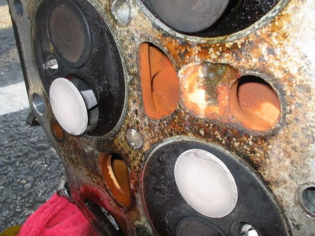

Testy można by zrobic mieszając najbardziej popularne płyny - wyniki były by pewnie interesujące -
klik klik i znalazło sie takie coś:oonie:
może z któregoś mixu wyszła by taka galaretka
inny efekt:oonie:
nie po polsku ale...
http://forums.vwvort...y-reason-not-to
http://forums.vwvort...nly-g12-coolant
http://faculty.ccp.e...maint/index.htm
http://www.blauparts...ine_fluid.shtml
http://mgaguru.com/m...ng/cool_121.htm

nie chce mi się wierzyć że taka galareta może się zrobić.
Psia kość, ciekawe jak to wygląda w układzie chłodzenia faktycznie :confused:
