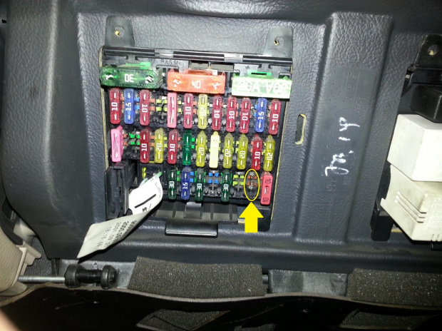

Fakt mój błąd jadę omega b fl 3.2 2001/2002 r navi fotele grzane xenon sedan załatwić sprawy wrócę to wrzucę jeszcze zdjęcie skrzynki
zdecyduj się albo 2001 albo 2002 :p
wykaz bezpieczników ;)
Załączone pliki
Edytowany przez robert514, 18 września 2015 - 18:55.

Rok w dowodzie 2001 modelowo 2002. Jaki powinien być pobór w jakim zakresie od do ??

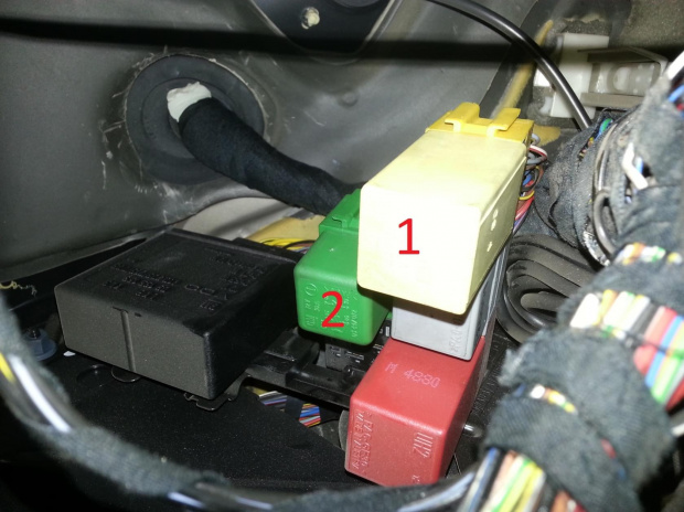

jak wkładam bezpiecznik nr 7 (Lampa Glove box , pokrywa bagażnika / wyłącznik oświetlenia tylnej klapy zwolnienie , akcesoria przekaźnik , lampy pokrywa bagażnika / tylnej klapy , lampy krawędzi drzwi ,
Lampy wewnętrzne , moduł kontroli poziomu oleju silnikowego)To skleja przekaźnik 1 i 2 te które zaznaczyłem na zdjęciu lecz u mnie są 4 a na schemacie 3 wieć nie dokńca wiadomo który za co odpowiada , w co uderzyć ??
siedzę wlasnie w samochodzie z miernikiem po ok 4-5 min jednak przekazniki puszczaja i zostaje 0.11A jak wyciągnę ten duzy bezpiecznik 30 A co znajduje sie na samej górze pierwszy od prawej spada do ok. 0.06A wiec juz by moglo tak zostać. Tan bezpiecznik jest od tylnich szyb co moze byc przyczyna ?
Edytowany przez dawid6671, 18 września 2015 - 22:03.
Głupie pytanie - Co się czepiłeś tych przekaźników ??
Teraz zacząłeś grzebać i je znalazłeś , ale stacyjki nie rozkręciłeś ,żeby sprawdzić , czy ze starości nie doszło do zwarcia. ?
Na zdrowy rozum - stacyjka rozdaje prąd , więc jest pierwsza do sprawdzenia..
Nie odstrony kluczyka , tylko kostka stacyjki od strony drzwi .Uważaj , bo tam są elementy , które lubią "wylatać"
