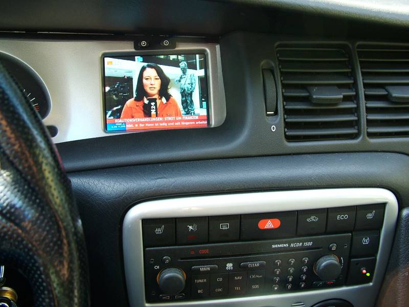

Wykonalne czy nie ? bo moge miec taki wyswietlacz.

Wykonalne - widziałem na youtube coś takiego w vektrze, więc omege też przerobisz - działało to na jednodinowym radiu ndcr ale nie pamiętam numeru.
Kurde ale dam sobie rękę obciąć że na forum było albo zdjęcie albo film z tego jak działa.
Jak załatwisz schemat szyny CAN, dokładny schemat naszej szyny (gdzieś mam więc raczej znajde, zresztą jest na forum), wyświetlacz kolorowy, odpowiednie radio (chyba z astry było, albo corsy, nie pamiętam), skrzynie browca, nocleg dla wujka, lutownice, cyne, koszulki na kable i taśmę izolacyjną, przewodów z kilometr (nie wiem ile wyjdzie) - jak mi się coś jeszcze przypomni to dopiszę - i przyjeżdżam, zakładamy, a potem manuala robimy ;).
Tylkp te pieprzone schematy, albo chociaż opisy pinów na CAN od strony radia i od strony wyświetlacza trzeba załatwić
Wujek Pomoże ;)

Zaraz, zaraz. GID nie jest kolorowym wyswietlaczem i o ile sie orientuje to sa dwa rodzaje. Jeden normalny ktory sie dalo wstawic prawie do kazdego (o ile pamietam wyglada jak polowa MIDa) , a drugi tylko to poliftow pod nawigacje (moge sie mylic, ale tak jak pelny MID i ma wyswietlacz full-dot). Tylko CID byl kolorowy.
Jesli chcesz CIDa wstawic to radio chyba tylko pod Vectre, bo z Omegowych to tylko 2DIN obslugiwaly. Niepelnego GIDa widzialem w wielu Omegach, ale tak jak powiedzial kolega wymaga odpowiedniego radia ktore musi byc sparowane TECHem-2. Moze kablem sie da, ale bez parowania nie "funka"
To jest pelny GID http://www.vectra-fo...nstigem-gid.jpg
To jest CID http://www.blue-lcd....orum/DVB-T3.jpg http://www.blue-lcd....orum/DVB-T1.jpg
Jak znajde zdjecia niepelnego GIDa to wkleje

Racja GID nie jest kolorowym, masz rację to ja pomyliłem, ale dalej uwazam że powinno zadziałać - niech no tylko schemat w łapy dorwę. Wysłałem juz zapytania do znajomych o jak najwięcej informacji i o schematy zarówno do GID oraz do CID - do tego mam wredny plan CID z wejsciem AV (albo dwoma) coby kamerę cofania plus toner TV podłączyć. Zobaczymy co się da zrobić z tych cudeniek

dokladnie chodzilo mi o GID ale tego malego.
#6 OFFLINE   Roozga
Roozga
    Wujek Dobra Rada
  • 8 617 postów
  • Dołączył: 14-04-2007
Napisany 12 grudnia 2007 - 13:49
To mówie bez schematu nic nie powiem. Muszę wiedzieć co za sygnały i skąd tam wchodzą. A czy w TISie albo EPC nie ma??

Maly GID jest zwyklym MIDem przygotowanym pod komunikaty z telefonu, wiec duzo wiecej nie da (odsylam do instrukcji). Mozna poszukac na necie jak to podlaczyc. Pewnie nie bedzie duzych problemow (i chyba nawet nie trzeba zmieniac radia, ale glowy nie dam). Jesli chodzi o CID, to jak wielu mowi musi sdarzyc sie cud, zeby taki kupic...a jesli sa, to koszty raczej astronomiczne jak na sam wyswietlacz (chyba, ze powypadkowy, ale ludzie wiedza ile to kosztuje). Dodatkowo bardzo malo osob ma wiedze ktora pozwoli skompletowac CIDa z radiem (moze byc tak, ze dany CID zadziala tylko z konkretnym radiem z konkretnym numerem, mimo, ze teoretycznie powinien z innym tez). Wiem, ze ludzie jak chca zyc kolorowo, to dokupuja sobie sam LCD i podlaczaja, ale dla mnie to nie ma sensu. Druga alternatywa dla poliftowcow to radio z Audi z LCD, ktore jest kolorowe i ma nawigacje.

Ostatnio widziałem kabel CID na szynę CAN i poszedł na ebay.de za 18 Euro, był też sam CID (pamiętam że na 2 dni przed końcem aukcji - 25 Euro kosztował), ale nie przypilnowałem go i teraz nie mogę namierzyć.
Co do tego że CID pójdzie tylko z konkretnym radiem - fakt jeśli nie został wylogowany techem z auta to możesz się spiąć a nie włączysz i musisz resetowac chipy i wgrywać nowy program

mam ten wyswietlacz u siebie
Oznaczenia z tylu
GM 24400697 10.03.00-15
SIEMENS 5wk70120 69713529725 00A
Ident BK
jest czysta - wystarczy wbic pin z radia.
teraz czy to jest ten
http://home2.btconne.../Fitted GID.JPG
czy ten
wtyczka 32 pinowa. Dodany obrazek

Beast. Ten pierwszy który pokazałeś ma numer Part No 24435386 (ten nie jest pod navi)
Twój to 24400697.
Ja tu za dużo nie pomogę, bo ten drugi który pokazałeś może być jeszcze inny (wygląda jak od innego Opla)
Dawać tu kogoś kto bangla po germańsku to może coś wyciągnie z tego ostatniego posta http://www.motor-tal...b-t1603863.html Tu są rozpiski jak rozróżnić oba GIDy

UKŁAD ZOBRAZOWANIA, WSKAŹNIK WIELOFUNKCYJNY (IDENT BK) (DLA DODATKOWEGO ONSTAR'U LUB CZĘŚCI SYSTEMU NAWIGACYJNEGO) (BEZ WYŚWIETLACZA KOLOROWEGO) Y1000001- Y1999999 24400697 12 36 536
UKŁAD ZOBRAZOWANIA, WSKAŹNIK WIELOFUNKCYJNY (IDENT JA) (DLA DODATKOWEGO ONSTAR'U LUB CZĘŚCI SYSTEMU NAWIGACYJNEGO) (BEZ WYŚWIETLACZA KOLOROWEGO) 11000001- 24435386 12 36 554 \
Ja mam ten pierwszy

Ja mam juz część schematów - od strony radia do podłączenia wyświetlacza po CAN - czyli i CID i GID (po niemiecku, ale ujdzie). Brakuje mi rozpisanej wtyczki na GID i CID od strony wyświetlacza- pracuje na tym. Schematy do MIDów to najmniejszy problem - wiem gdzie co wchodzi i po jakim kolorze kabla i we wtyczce 32 - jest na forum i zółta plus czarna.
A czy czasem Gidy nie były sterowane z radia?? bo jak przez przełącznik zespolony z wycieraczek to jesteśmy w domu ;)
Edit - GM-Teil-Nr. 24435394 - to jest tego drugiego co pokazałeś
