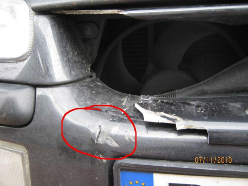

Koledzy może podpowiecie co zrobić z tym cudem na zderzaku zaznaczonym na zdjeciu zeby tak to sie nie rzucało w oczy ?

Zeszlifować, szpachla do plastiku, podkład porządny na plastik (tworzywo sztuczne) i pryskać. Bynajmniej ja tak bym zrobił :)
Weź kawałek plastiku i roztop go np lutownicą i wpasuj w te zagłębienie . Następnie ładnie wyrównaj lutownicą i bedzie git majonez. Dosyć często mi się zdarzają takie naprawy na warsztacie i działa w 100% . Jak coś to wal na PW to opisze Ci dokładnie :p
