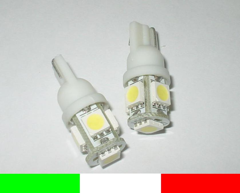

I tym i tym.Miganie to juz koniec diody.Teraz ostatnio na dniach, zaczęły one mi migać, jedna w zegarach i jedna w midzie co jest strasznie denerwujące, no i UWAGA Zadaje pytanie!
-Czy spowodowane jest to słabą jakością ledów, czy zmiennym napięciem na zegarach co powoduję szybsze zużywanie diód? Mieliście to samo u siebie?

Nie koniecznie,może długo migaćMiganie to juz koniec diody.

Boscorelli ledy są produkowane na taką skalę, że dość często szybko się wypalają bo są kiepskiej jakości. Uszkadzają się ze względu na skoki napięcia. Ja od ładnych wielu lat przerobiłem różne LEDy. Miałem takie, które paliły się po 3-4 miesiącach, roku. Udało mi się trafić takie, które świecą mi od 3 lat Włóż jeszcze jeden inny komplet i jeśli znów szybko uszkodzą się zamontuj stabilizator LM7812, powinien pomóc.
