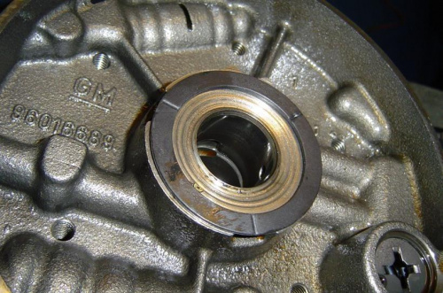

oj Panowie skrzynie mozna kupic za 500zl lub 600zł w idealnym stanie. Best pamietaj nawet ta za 800zł w góre moze byc walnieta jak nie rozbierzesz i nie zobaczysz to nie bedziesz wiedział.
a tu kilka fotek slizgu i magicznej pompy oleju asb.
przekladnia ocierała o pompę oleju i z tąd bierze sie nadmierna ilość opiłków.
i druga część pompa oleju od tyłu widać założony nowy "slizg" lecz pod nim trwałe uszkodzenie obudowy pompy.
Koszta:
uszczelki wew. slizgi itd. 100zł z przesylka (w tym uszczelnicz sprzęgła)
uszczeli misek GM 80zł
filtr ok 40zł
olej dextron 3 orlenowski( niestety tylko to mieli w sklepie) 8l ok 170zł
robocizna bezcene a załozyc manual spokój do grobowej deski.
Jak mnie szlak nie trafi to zrobie manual o wymianie tego dziadostwa w poniedziałek wyciagam znowu skrzynię . Poleciał simering na wale i co chwile taki sam temat teraz stawiam na oryginał. Wyciągnięcie skrzyni to juz jak w F1 dosłownie chwilka.

witam
wczoraj wymieniałem olej w ASB i małej misce spotkała mnie bardzo niemiła niespodzianka
która wyglądała mniej więcej tak
http://forum.omegakl...jcie402_161.jpg
skrzynia nie ma żadnych niepokojących objawów bo założyłem ją 10 dni temu
więc będę to robił
mam dwa pytania
- czy w pompie jest tylko jeden ślizg??
- w samko na sztuki jest tylko kolor czarny, czy nie będzie przeszkadzało jeśli założę taki kolor??(uszkodzony ma kolor jak wyżej)
