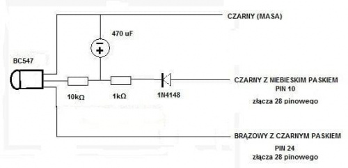

#68 OFFLINE   Górnik
Górnik
    kombi, design edition
  • 213 postów
  • Dołączył: 10-09-2008
Napisany 25 lutego 2013 - 14:41
Trzeba podpiąć mały układ elektroniczny składający się z tranzystora, kondensatora, diody i dwóch rezystorów. Ma to za zadanie przedłużyć impuls po jednorazowym naciśnięciu przycisku pilota.
Można zrobić domykanie po ryglowaniu lub przed ryglowaniem. Co kto woli.
Jak jesteście zainteresowani mogę podać schemat (bardzo prosty) układu oraz gdzie go podłączyć.
Są też inne sposoby, ale mają skutki uboczne, np. w postaci szybszego samorozładowania akumulatora.

#77 OFFLINE   Górnik
Górnik
  • 213 postów
Napisany 25 lutego 2013 - 18:05
Oto obiecany schemat automatycznego domykania szyb:
Potrzebne części:
-tranzystor BC547B lub zamiennik
-opornik 1 kΩ
-opornik 10 kΩ
-dioda prostownicza typ 1N4 (ja akurat zastosowałem 1N4148 ) - ma być podłączona czarnym paskiem w kierunku opornika
-kondensator 470 μF - może być większy (na napięcie min 16 volt)
Powinien wystarczyć 220 μF ale w moim przypadku, gdy były otwarte wszystkie okna i szyberdach i zimą trochę przymarzły chodziły ciężej. ładunek kondensatora nie wystarczał, aby zamknąć wszystkie szyby do końca. Należy zwrócić również uwagę, że z czasem kondensator straci nieco pojemności. Dlatego wybrałem 470 μF.
Szyby domkną się po dwukrotnym naciśnięciu przycisku pilota, czyli po zaryglowaniu drzwi. Uważam, że tak jest bardziej praktyczniej. W lato mogę zamknąć samochód i mieć opuszczone szyby.
Wpinamy się w przewody centralki znajdujące się z przodu, po stronie pasażera, do lewego, 28 pinowego złącza. Musimy, więc zdemontować plastiki: ten trójkątny pionowy (pod nim będziemy się wpinać), przykręcony na dwie śruby - jedna ukryta jest pod osłoną progu. Nie musimy obcinać przewodów. Wystarczy, że odizolujemy i skręcimy lub zlutujemy ze zrobionym wcześniej układem. Masę podpiąłem pod pierwszą śrubę plastikowej osłony progu. Na przewodzie zrobiłem oczko i skręciłem razem z plastikiem.
Nie zapomnijcie o zaizolowaniu naszego układu, bo jak będzie zwarcie, to pierdyknie tranzystorek i robota od nowa.
Domykanie przed ryglowaniem.
Nie pamiętam, jak było z kolorami przewodów z domykaniem przed ryglowaniem, ale
wiem, że przewód wychodzący z diody naszego układu podpinamy do przewodu idącego z 12. stykowego złącza centralki (tego po prawej stronie) - pin 7.
Natomiast przewód od tranzystora podpinamy do przewodu idącego od pinu 24 złącza lewego, czyli tak, jak w wersji po ryglowaniu (przewód brązowy z czarnym paskiem).
Masa zostaje bez zmian.
Numeracja pinów jest na wtyczkach lub centralce, więc nie powinno być większych problemów.
Dodam jeszcze, że po podłączeniu układu należy otworzyć i zamknąć drzwi kierowcy, bo inaczej ryglowanie nie zadziała, a tym samym domykanie szyb. Tak jest przynajmniej u mnie. Radzę również przed montażem odłączyć akumulator.
Mam nadzieję, że jakoś w miarę zrozumiale napisałem.

#79 OFFLINE   Górnik
Górnik
  • 213 postów
Napisany 25 lutego 2013 - 18:52
...idzie bez problemu odnaleźć tam te dwa kolory (nieb-czerw) ?
Bez problemu. O ile dobrze pamiętam czerwony będzie taki gruby. Tak czy inaczej nie ma problemu z rozróżnieniem właściwych przewodów. W obecnym samochodzie montowałem ten układ i nie miałem z montażem najmniejszych nawet kłopotów. Działa już 2 lata.
W razie czego służę pomocą.
EDIT:
Prawidłowe kolory przewodów, to: brązowy z czarnym paskiem oraz czarny z niebieskim paskiem. Schemat i opis zostały poprawione i uzupełnione.
Pomyliłem się w kolorach, ponieważ w drugim samochodzie była przerabiana instalacja i były inne kolory. Dobrze, że sobie o tym przypomniałem i pobiegłem rozbebeszyć obecny samochód, aby sprawdzić kolory. Demontaż i powtórny montaż zajął mi w ciemności, przy latarce ok. 1,5 godziny.
Przewody są łatwe do zlokalizowania.
Przepraszam zainteresowanych za pomyłkę. Teraz jest OK.
