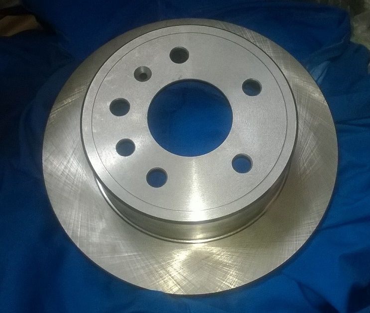

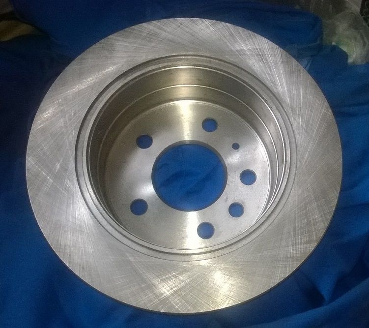

Witam, sprzedający dorzucił do mojej omci nowe tarczo bębny na tył, tylko okazało się że są one za małe - zamiast 286mm mają 260mm, reszta parametrów jak w omedze. I tu pojawia się moje pytanie, od jakiego opla mogą być te tarcze ?

#11 OFFLINE   Alley
Napisany 23 lipca 2014 - 12:39
Chociaz foto zapodaj.
Wysyłane z mojego GT-I9001 za pomocą Tapatalk 2
#12 OFFLINE   Shigella
Shigella
    Pozdrawiam
  • 18 postów
  • Dołączył: 18-08-2011
  • Skąd: Błaszki
Napisany 23 lipca 2014 - 15:08
Fotki:
http://i201.photobuc...zpsc5032637.jpg
http://i201.photobuc...zpsdc48bc6e.jpg
