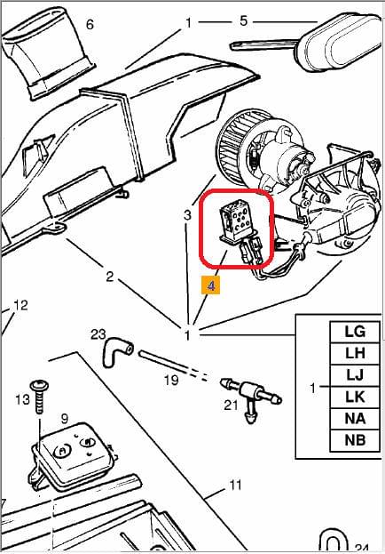

Witam
Dzięki za odpowiedź, tak myślałem tylko gdzie on się znajduje bo nie mogę go namierzyć. A czy od modelu (2,5 V6), ktòry pokazał kolega na allegro będzie pasował?
Za schowkiem pasażera zdemontuj go i jak dobrze popatrzysz to będzie goło dmuchawy z lewej strony idą do niego kable
Tu masz poglądowe foto

Napisany 28 września 2011 - 18:05
Witam
Dzięki wielkie, dużo mi to pomogło, rezystor już namierzony.
