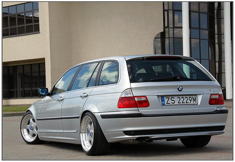

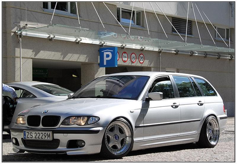

  • Dołączył: 22-11-2008
  • Skąd: Skarżysko-Kamienna/Kraków
Napisany 14 marca 2011 - 21:52
Witam, mam pytanko - czy rozmiar opon z przodu i z tyłu musi być taki sam czy np. mając z tyłu 225/45/R17 można z przodu założyć 215/40/R17?
Jezeli interesuje Cie jak to wyglada to na tych zdjeciach jest podobny zestaw.
Felgi 8,5x17 i 9,5x17 cala
Opony Toyo Proxes T1R 215/40 + 235/45
