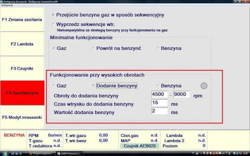

Znalazłem ciekawą opcję u siebie czyli przy wyższych obrotach np. 3tys mogę pomieszać gaz z benzyną :confused: co to daje ? Ma ktoś tak ustawione

Owca, szukaj tutaj Zavoli, nowe, z nowymi firmware. Strategia przejścia powyżej ustawionych obrotów na benzynę to "wyjście awaryjne" gazownika, jeśli auto nie chce pracować poprawnie na benzynę. Przypominam, że układy Zavoli to układy kompletne, za bardzo nie można przekładac elementów innych producentów.

Chodzi mi o to co jest zaznaczone na czerwono
