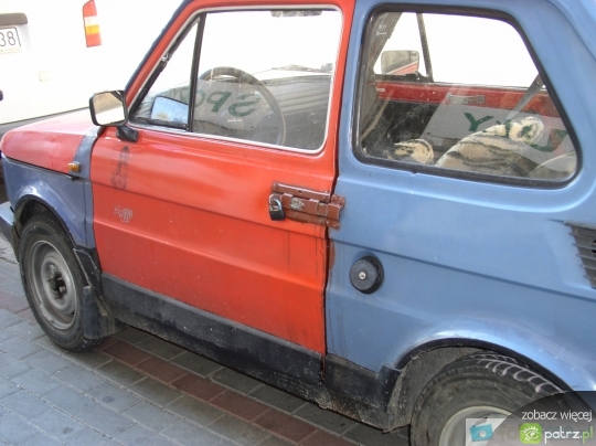

U mnie na szybko WD40 dało radę -potwierdzam skuteczność:)
ale przydało by się zrobić kompleksowy przeglądzik z użyciem smaru do zamków - chyba najlepsza opcja.
Albo tak zamykać:D:D:D:
