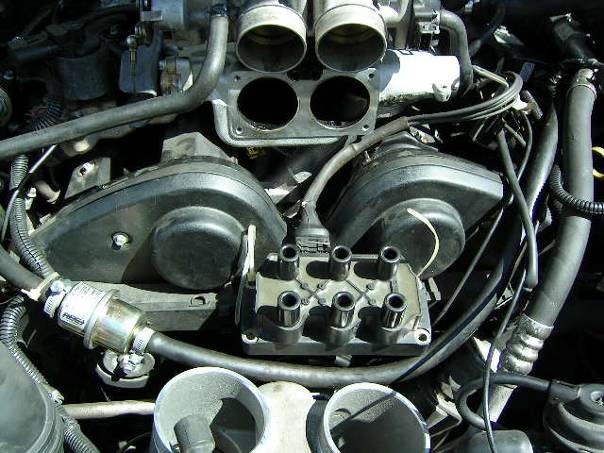

Wczoraj w mojej Omedze (2.5 V6, silnik X25Xe) miałem wymieniany rozrząd. Dziś zauważyłem, że na samej górze brakuje jakiegoś fragmentu osłony i przez to widoczny jest pasek. Mechanik twierdzi, że nic takiego nie było, i że musiało już wcześniej tego elementu brakować, z czym absolutnie się nie zgadzam. W załączniku zdjęcie przedstawiające aktualny stan.
Ma ktoś z Was zdjęcie, jak to powinno wyglądać, jakiego dokładnie elementu brakuje?

No wygląda ze nic nie brakuje tylko osłona jest albo jakoś źle zamontowana albo odkształcona

Jak nic nie brakuje, jak uszczelki brakuje.

Dokładnie, tam idzie taka gumowa uszczelka Wysłane z mojego D2303 przy użyciu Tapatalka

Szroty w Krakowie już zwiedziłem - niestety brak, na aukcjach są wystawione osłony, ale żadna nie ma tej uszczelki.  :(
Może ma ktoś z Was taką uszczelkę na sprzedaż?

A w ASO pytałeś?

Znajdź kogo kolwiek w swojej okolicy kto handluje/sprzedaje części do omegi z silnikiem V i odkup samą uszczelkę Wysłane z mojego D2303 przy użyciu Tapatalka
Ewentualnie całą obudowę

Mnie tą uszczelkę zmieliło w rozrządzie ;D a teraz jeżdżę bez ten uszczelki i wszystko ok ;)
